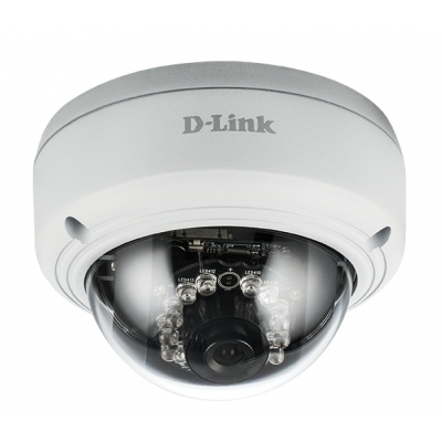

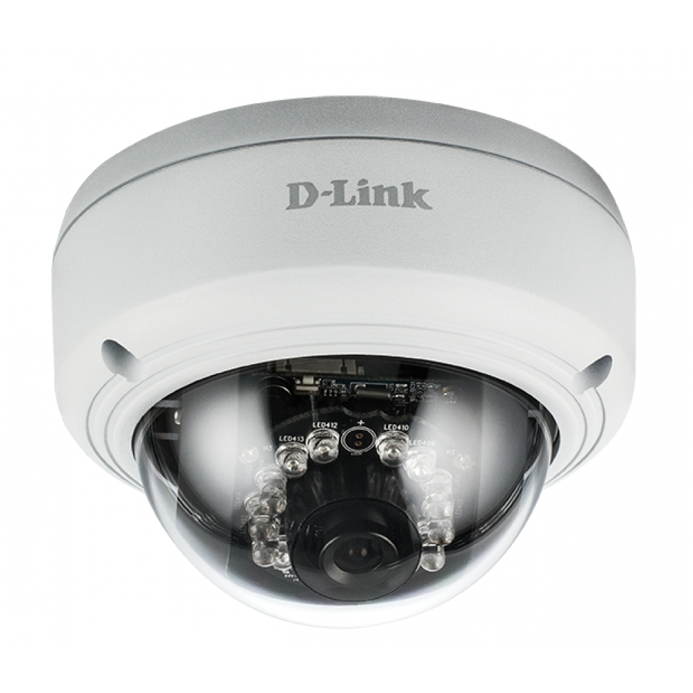

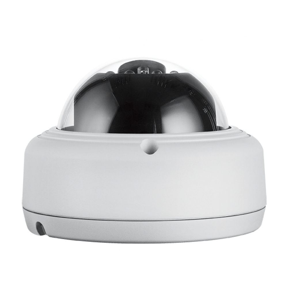

Внешняя купольная антивандальная сетевая 2 МП Full HD-камера DCS-4602EV с поддержкой WDR, PoE и ночной съемки является идеальным решением для создания системы профессионального видеонаблюдения высокой четкости и обеспечения безопасности малых, средних и крупных предприятий. Камера оснащена высокочувствительным двухмегапиксельным CMOS-сенсором с технологией прогрессивного сканирования и поддерживает технологию WDR, что позволяет получать изображение превосходного качества в любых условиях. Благодаря прочной конструкции “все в одном” камера идеально подходит для решения задач системы видеонаблюдения и не требует дополнительных аксессуаров.     Потоковая передача и запись высокого качества Чтобы добиться максимальной эффективности использования полосы пропускания и повышения качества изображения, DCS-4602EV обеспечивает сжатие видео в режиме реального времени, используя кодеки H.264 и MJPEG, и поддерживает два отдельных профиля для передачи видео в режиме реального времени и записи. Эти функции обеспечивают широкий спектр применения камеры в целях безопасности, например, наблюдение за общественными местами для обнаружения инцидентов и координирования ответных действий, контроль зон ограниченного доступа, сдерживание преступных действий или наблюдение за имуществом.     Непрерывное наблюдение Камера DCS-4602EV с сенсором WDR обеспечивает отличное качество изображения в условиях с неравномерным освещением, что позволяет идентифицировать объекты, освещенные сзади, или вести съемку при слишком ярком освещении. В условиях полной темноты ICR-фильтр автоматически смещается в сторону, чтобы использовать более широкий спектр света для видеонаблюдения. Также камера DCS-4602EV оснащена встроенными инфракрасными светодиодами, позволяющими камере вести наблюдение даже в полной темноте на расстоянии 20 м. Все это делает DCS-4602EV идеальным решением для круглосуточного видеонаблюдения.   Надежное программное обеспечение для управления В комплект поставки камеры DCS-4602EV входит ПО D-ViewCam – готовый комплект программного обеспечения для видеонаблюдения, позволяющий просматривать изображение, управлять и вести запись с 32 камер на одном компьютере. Запись видео и оповещения по электронной почте могут быть запущены при обнаружении движения, информируя администраторов о необычной активности.   Гибкость подключения Камера DCS-4602EV оснащена встроенным модулем PoE стандарта 802.3af, упрощающим установку путем обеспечения питания и подключения к локальной сети по одному Ethernet-кабелю и устраняющим таким образом необходимость в сверлении отверстий и прокладывании дополнительных кабелей питания.     Комплект поставки
